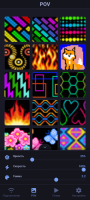

Загружать можно абсолютно любые изображения (например jpg, bmp, png, gif, webp), приложение само преобразует их и подгонит под высоту дисплея (кол-во пикселей) с сохранением пропорций.
POV — пульт ручного управления анимациями, долгое нажатие на картинку для удаления (мультивыбор).
Плеер — для автоматического воспроизведения анимаций по времени, можно создать как просто воспроизведение по времени, так и под трек.
Если добавили трек, то время выбирается длинным вертикальным прогрессбаром с правой стороны экрана.
➕ — добавить изображение (паттерн).
? — добавить трек.
