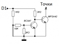

Alex_B
9 Мар 2020
74
5
Если часть динамической индикации - это огонь! Остается схему дополнить одним дополнительным транзисторным ключём.
Что то типа этого, поправте меня если наврал:
Alex_B
9 Мар 2020
74
5
Так конечно проще. COMMА - это катоды точек? Транзистор MPSA42? А что принципиально меняет стабилитрон в этой схеме?
psyx86
31 Янв 2020
502
266
@Alex_B,
Comma точка в индикаторе.
транзистор mpsa42, можно любой npn вольт на 100, способный открыться от 4В. Стабилитрон используется для контроля напряжения, в ин12 на точке в районе 75В по паспорту.
На ИН14 не нашёл информации, разницы в работе с ним и без него не увидел
Реакции: Alex_B
